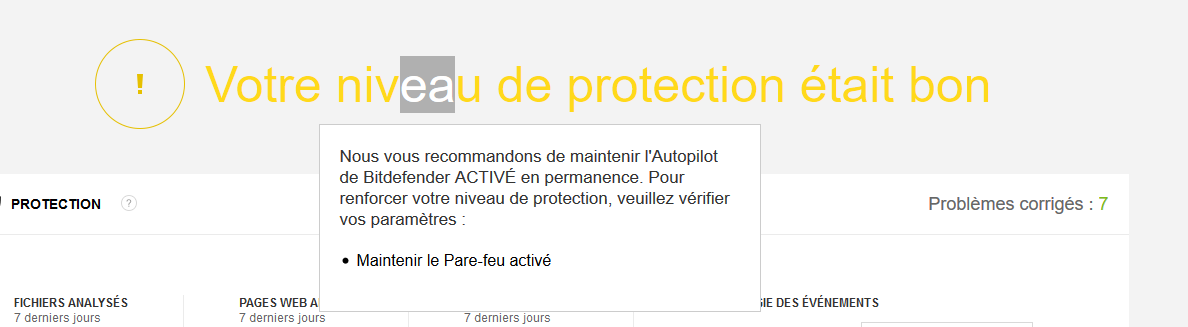

Bonjour,
Depuis 3 semaines maintenant, dans mon rapport de sécurité hebdomadaire, j'ai "votre système est menacée", et en me recommandant de laisser l'auto-pilote d'activer et de maintenir le pare-feu activé.
Mais pourtant, je suis toujours en auto-pilote, et le pare-feu est activé.
Que puis-je faire ?
j'ai déjà réinstallé au propre.

Bonjour,
Merci de votre réponse, mes profils géré automatiquement étaient déjà désactivé. Je sais si c'est moi qui avait désactivé celà, ou si c'est d'origine, j'ai activé et désactivé.
Pour le pare-feu j'ai belle et bien es réglages, présent :
La seul et unique chose que je touche dans les réglages au final, c'est de désactiver, Search Advisor.
J'ai désactivé le pare-feu, et relancé l'auto-pilote, ce qui a remis le pare-feu.
Je vais attendre le prochain rapport hebdo. Ou aurait-il moyen de forcer un rapport immédiatement ?

Bonsoir,
J'ai reçu mon rapport hebo, et j'ai toujours le même message
Cordialement,0 -

bonjour,
bon la semaine dernière j'ai eu le message en jaune, comme quoi j'étais bien protégé, mais que je devais garder le pare-feu activer.
Et la cette semaine message vert, protection excellente, donc voila je sais pas x) pourtant j'ai rien touché depuis.
Voila je sais pas si ça venait d'un système de cloud etc...0 -
