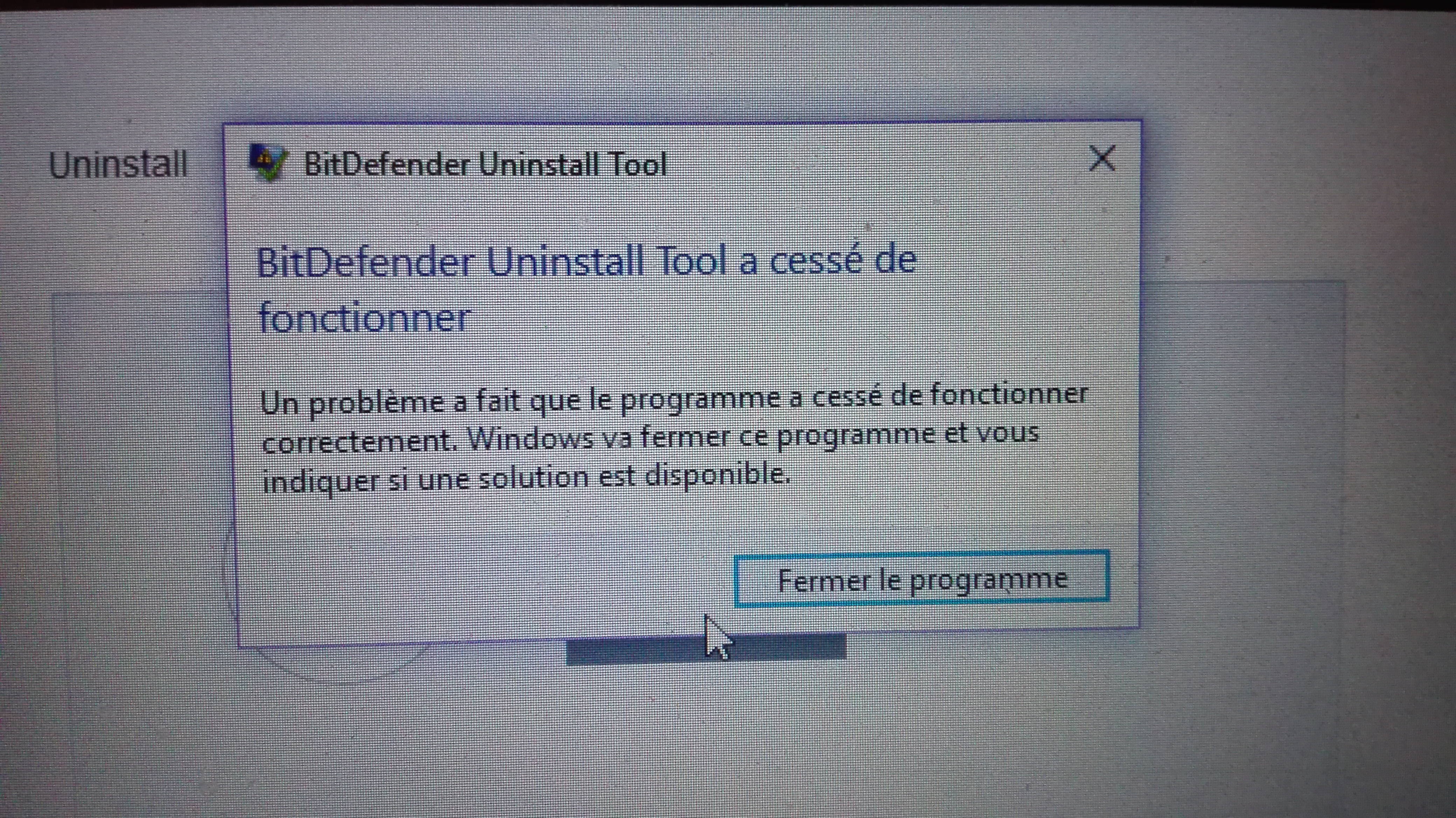

7 minutes ago, vincent said:
Je n'ai pas pu mener l'opération à son terme. J'ai téléchargé bitdefender uninstall, j'ai exécuté, et je tombe sur ce message...
Essayez de l'exécuter en tant qu'administrateur (click droit sur le fichier puis "exécuter en tant qu'administrateur"). Cette erreur n'est pas bon signe, il y a des dépendances sur votre système qui sont endommagés, ce qui provoque entre autre cette erreur et sans doute la problématique avec Search Advisor.
Si l'erreur persiste, merci de me faire parvenir par message privé les fichiers demandés ci-dessous que je prenne connaissance de ce qui se passe sur votre système :

J'ai supprimé deux liens bitdefender, et l'opération a réussi...
J'ai installé ensuite bitdefender en suivant vos étapes. Et maintenant, les petits ronds verts à gauche des recherches sont revenus. Je pense que le problème est résolu. J'espère que ce problème n'a pas eu de conséquence sur ma protection pendant ce temps.
