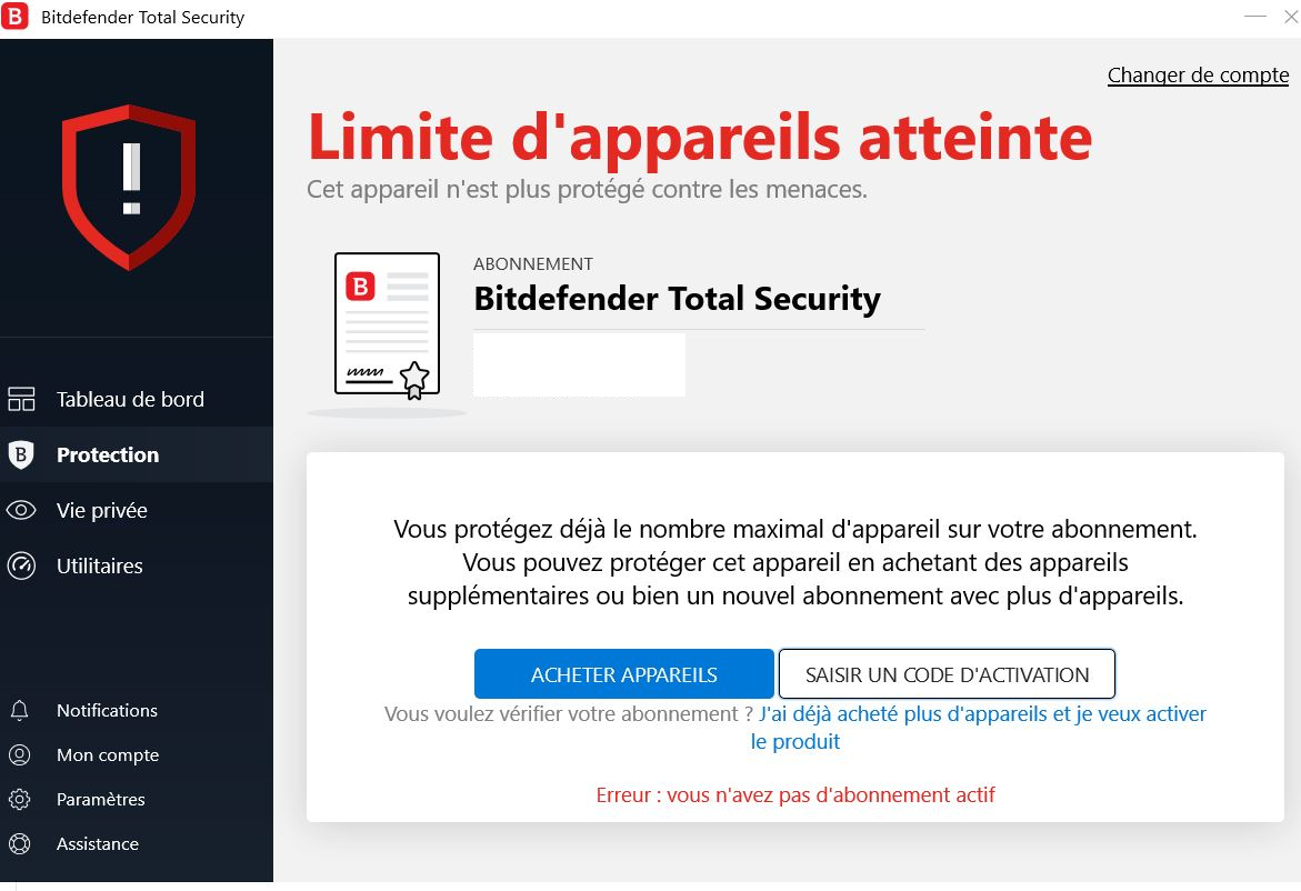

Je viens de télécharger la version d'essaie bitdefender puis saisie mon code d'activation. le code fut validé mais mon pc n'est pas protégé. On me redemande le code. Je le ressaisi, on me dit ; erreur vous n'avez pas d'abonnement actif. Pourtant le code fut validé ! J'ai eu un message de confirmation et mon pc n'est pas protégé (cf pj)
Dans mon compte j'avais déjà un pc portable w7 enregistré avec une licence BIS, en cours de validité. Celui-ci fonctionne toujours correctement.
Bien que je ne l'ai utilisé qu'une fois et sur un poste, j'ai peur que mon code de licence soit foutu. Je ne sais pas pourquoi ma licence ne passe pas. Rassurez moi svp, le service client peut m'aider où c'est foutu... " data-emoticon="" src="https://us.v-cdn.net/6031943/uploads/ipb_attachments/emoticons/default_angry.png" title="" />

La licence à vie est destinée à un appareil, vérifiez bien que vous n'avez pas installé Bitdefender sur plusieurs appareils, ce qui semble être les cas.
Supprimez l'appareil que vous ne souhaitez pas protéger depuis votre compte Bitdefender Central, en cliquant sur "Mes appareils", puis dans l'encadré où se trouve le nom de votre appareil, puis en cliquant sur les trois petits points verticaux en haut à droite puis en cliquant sur "Supprimer".
A propos du code d'activation, il ne sert qu'une fois, une fois le code validé, l'abonnement actif, vous n'en avez plus besoin et vous ne pouvez plus l'utiliser.

Bonjour,
Vous ne pouvez pas cumuler plusieurs abonnements pour un même produit sur un même compte Bitdefender Central, il faut donc transférer un des abonnements sur un autre compte Bitdefender Central.
Créez un autre compte Bitdefender Central avec une autre adresse email et quand c'est fait, envoyez-moi en message privé l'adresse email de ce compte et dites moi quel abonnement vous souhaitez transférer dessus (il faudra ensuite pour l'autre ordinateur, opérer dans l'interface de Bitdefender, un changement de compte pour se connecter au nouveau compte)0 -

Bonjour,
Je vous confirme le transfert d'abonnement, je vous l'ai confirmé par mail (car vous aviez ouvert un ticket au niveau de notre support).0 -
Suite à votre message privé, pour attacher chaque appareil au compte désiré, merci de prendre connaissance des manipulations suivantes.
Supprimez depuis "Mes appareils" depuis chaque compte Bitdefender Central, chaque appareil en cliquant dans l'encadré de l'appareil puis en cliquant sur le trois petits points verticaux, puis en cliquant sur Supprimer.
Ensuite sur chaque appareil, ouvrez Bitdefender, cliquez sur "Mon compte" puis sur "Changer de compte" et entrez les identifiants du compte Bitdefender auquel vous souhaitez rattacher l'appareil.0 -
Si vous le voulez bien, on va continuer ici, sur ce topic que par message privé.
Au niveau du compte Bitdefender Central concerné, avec lequel vous rencontrez un soucis. Je vous confirme bien qu'il y a une licence Internet Security et je vois d'ailleurs qu'un appareil y est connecté. L'appareil concerné devrait donc être protégé par Bitdefender Internet Security.
Si vous avez Total Security installé, c'est que la liaison ne s'est pas faite avec le compte, vous avez donc peut-être un soucis de communication sans doute provoqué par un problème de serveur DNS.
Pour tenter de corriger la situation que vous rencontrez, merci de suivre les manipulations ci-dessous :
