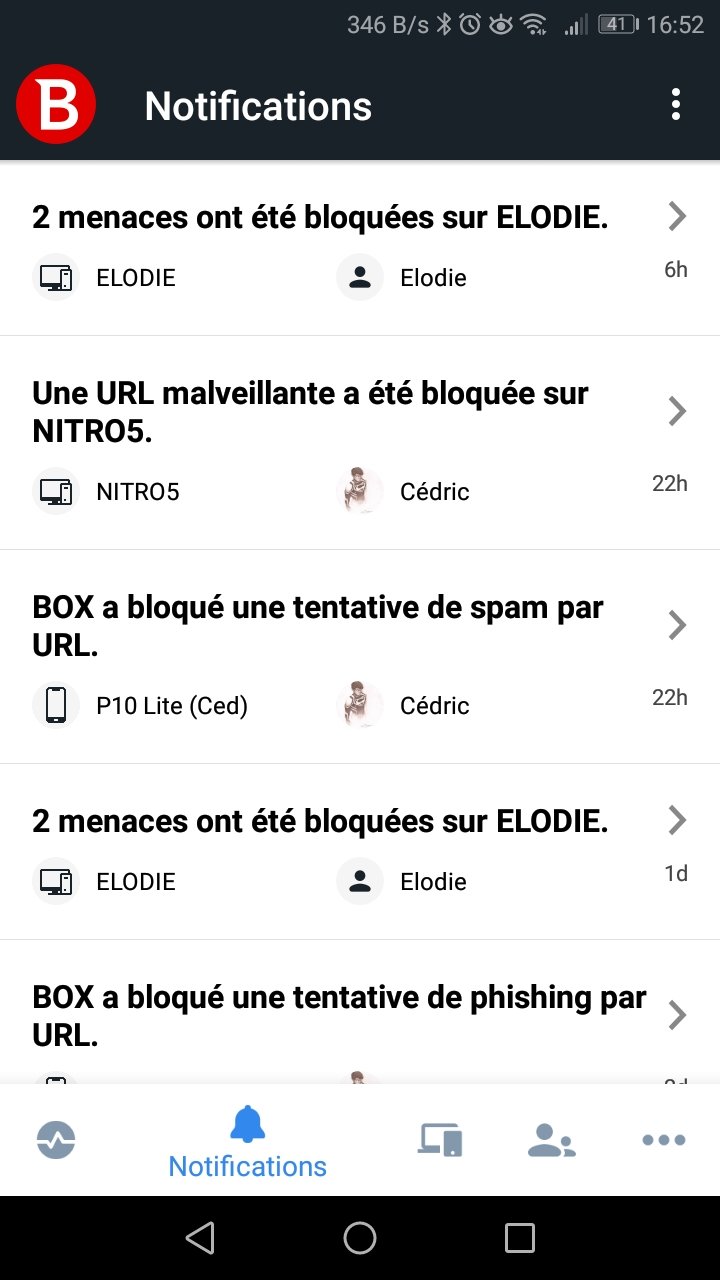

Aucune URL bloquée ne l'est sur cette tablette, comme on le voit ici.0 -
Ok, donc les alertes concernent d'autres appareils, ok.
Vous pouvez continuer les échanges avec ma collègue par mail concernant cette situation.0 -
