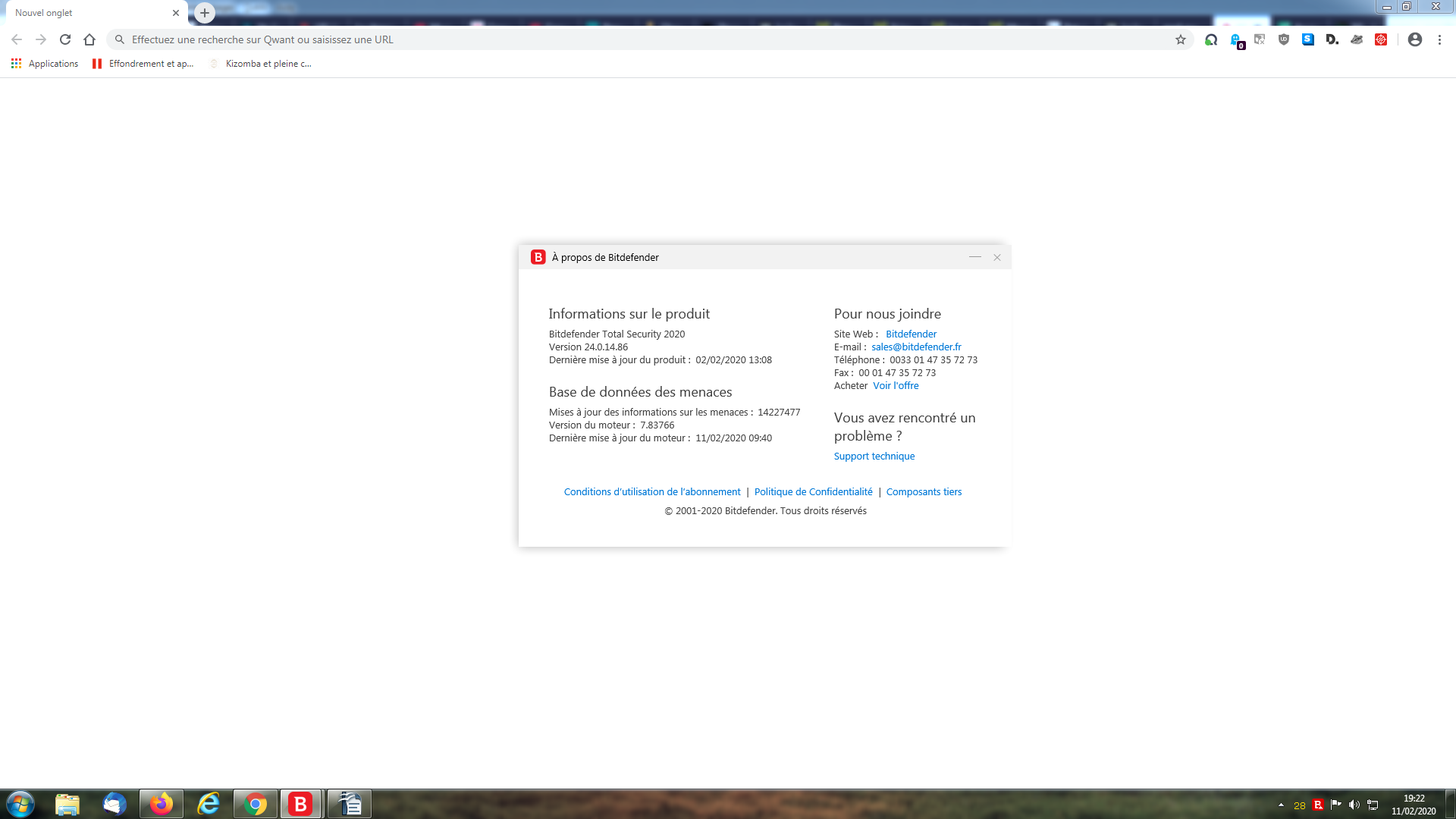

Bonsoir Yann.
Tout d'abord, merci de m'avoir répondu aussi promptement.
En premier lieu, il y a confusion : la capture d'écran en question émane d'un autre utilisateur vous faisant savoir en 2017 qu'il rencontrait un problème dans l'utilisation de Bitdefender.
Voici d'ailleurs une capture d'écran de ma version :
En deuxième lieu, je suis sous Windows 7 (et devrais passer bientôt sous Linux).
En troisième lieu, je n'ai pas d'autres logiciels antimalware installés.
Enfin, ne sachant pas à quoi correspond Build, je vous joins également une capture d'écran :

Bonjour,
Merci pour ces précisions.
Ces soucis sont provoquées certainement par une corruption de l'installation, provoquée par des erreurs sur le disque ou des défaillances de dépendances système (certains services sont absents ou défaillants).
