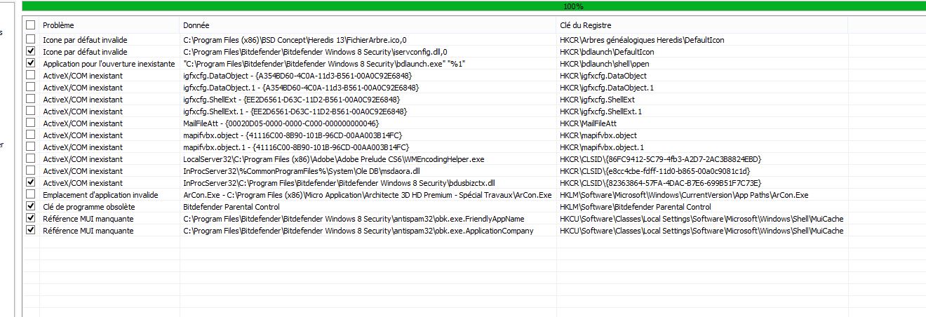

Voici la liste des opérations effectuées:
- Désinstallation complète de Bitdefender Windows 8 Security par Programmes et fonctionnalités /redémarrage
- Exécution de l'outil Bitdefender_Uninstall_Tool.exe 2013 /redémarrage
- Exécution du Patch_SetID_Cleaner.exe
- Vérification par regedit: pas de clé dans HKCR\Drive\Shellexe\ContextMenuHandler\{.......}
- vérification par CCleaner : 6 clés de registre restantes, supprimées manuellement (voir fichier "Clés registre CCleaner.JPG" ci joint)
- menu contextuel sur clé USB: pas de problème, pas d'erreur.

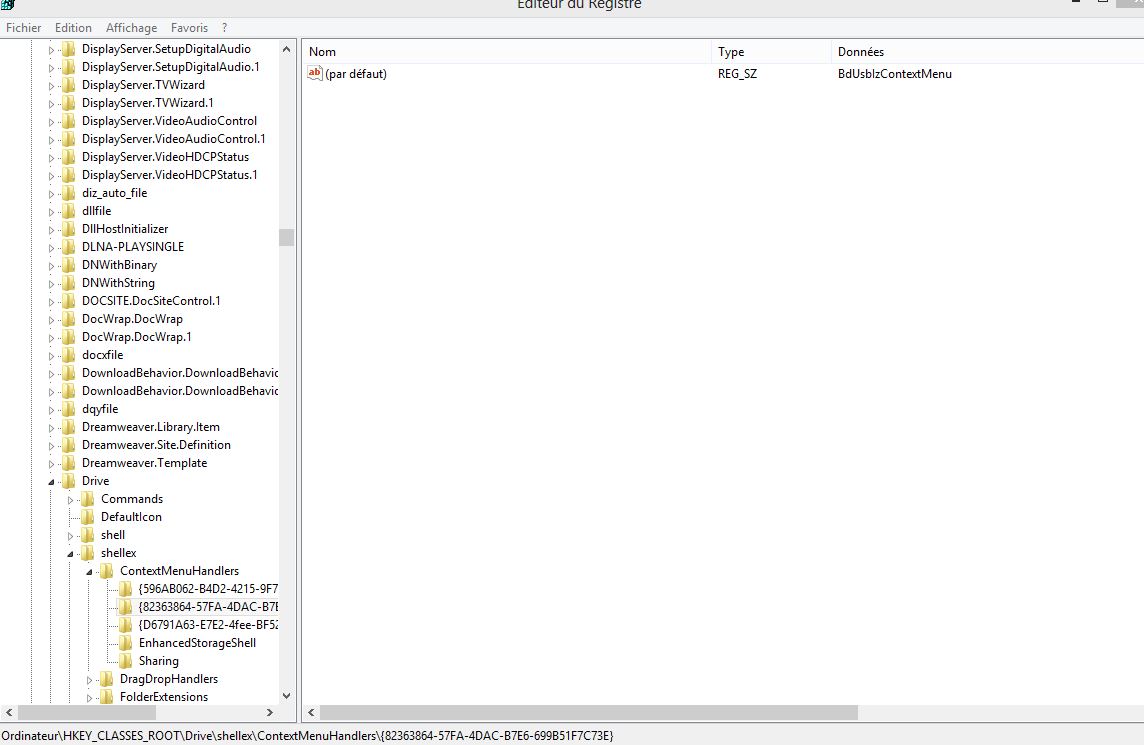

- Installation Bitdefender Windows 8 Security (64bits) version 16.25.0.1710 avec téléchargement simultané des mises à jour
- Présence la clé de registre (voir fichier "BW8S_registre.JPG" ci joint)
- Test menu contextuel sur clé USB: l'explorateur se ferme, écran bleu puis passage sur le bureau Windows

Yann,
j'ai actuellement la version 16.26.0.1739.
Dois-je réinjecter la clé : [HKEY_CLASSES_ROOT\Drive\shellex\ContextMenuHandlers\{82363864-57FA-4DAC-B7E6-699B51F7C73E}] @="BdUsbIzContextMenu" ?
dans la base de registre?
J'essaierai alors de tester l'accès aux clés USB.
Cordialement
Bzh0 -
Bonjour bzh,
Vous pouvez réessayer en mode sans échec ou bien avant mise à jour tentez une réparation, testez ensuite que la fonctionne 'immuniser...' fonctionne pour être sur que la clé a bien été implémentée.
Cordialement,
Yann0 -
Bonjour Yann,
J'ai fusionné la clé de registre en mode administrateur "[HKEY_CLASSES_ROOT\Drive\shellex\ContextMenuHandlers\{82363864-57FA-4DAC-B7E6-699B51F7C73E}] @="BdUsbIzContextMenu".
J'ai ensuite redémarré le système et vérifié que la clé était bien présente dans la base de registre.
L'accès aux clés USB par le menu contextuel est enfin possible sans plantage de l'explorer.
Le problème est donc résolu.
