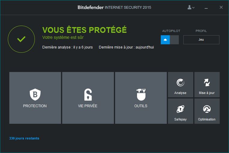

Bonjour,
Quand je fais de la bureautique ou de la navigation sur internet, je suis toujours en mode jeu. Ce qui fait que les mises à jour Windows sont toujours désactivées.
Pouvez-vous m'aider à résoudre ce problème ?
Merci.

Bonjour,
Il y a des bugs dans la gestion des profils.
Deux solutions.
- désactiver dans les paramètres des profils: "Laisser auto-pilot gérer mes profil" tu seras alors avec le profil "Standard".
- désactiver carrément les profils.0 -

Outils > profils > profil jeu - configurer > liste des jeux, tu rentres l'exe principal des jeux, pareil pour vidéos ou applications dans les autres profils.0 -
Salut,
Bonsoir,
Pour les jeux c'est ok mais je voudrais par exemple mettre Live Mail en mode Travail et bien ça ne marche pas, il est forcé en mode Jeu, ce n'est qu'un exemple parmi d'autres, Steam aussi par exemple.
Donc je repose ma question plus précisément.
Pourquoi ne peut-on pas mettre par exemple Steam en Profil Travail et Live Mail en Profil Travail?0 -

Hello,
Excluding apps from the Profile list is not available but I have forwarded this request to our product manager.
Thank you all for your feedback!

Je crois que pour Steam le problème est résolu car j'arrive maintenant à lui affecter et à faire fonctionner le Profil Travail Automatiquement. Par contre Windows Live Mail est toujours considéré comme un Jeu.0 -
Bonjour Jeannot17,
L'auto-pilot a pris votre application pour écouter de la musique pour un jeu. Vous pouvez retirer cette application de la liste des jeux dans (Outils\Profil sous Proil Jeu, Liste des jeux et le rajouter dans Liste Applications sous Profil travail). Sinon vous pouvez aussi désactiver l'option 'Laisser Autopilot gérer mes profils' si cette gestion vous gêne.0
