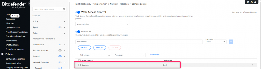

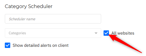

hola a todos, tengo muchas dudas de como funciona realmente el bloqueo de urls por parte de gravity zone, ya tengo una politica funcionando asignada a unos equipos con una agenda asignada para activarse, todo muy bien si pongo algunas categorias predeterminadas, osea funciona y bloquea las urls de esas categorias, luego dejo sin categorias esa agenda y en la politica coloco algunas URLS y le digo block!, pues termina bloqueando todo! cuando en teoria deberia solo bloquear las que puse en la politica, pero si las pongo como allow ahi si funcionan solo esas que estan como permitidas.
Es claro para mi que la filosofia es bloquea todo y crea exclusiones de permitido, pero parece que no logro hacer que funcione bloqueando solo 5 urls o cosas asi!.
alguien tiene claro este funcionamiento?
