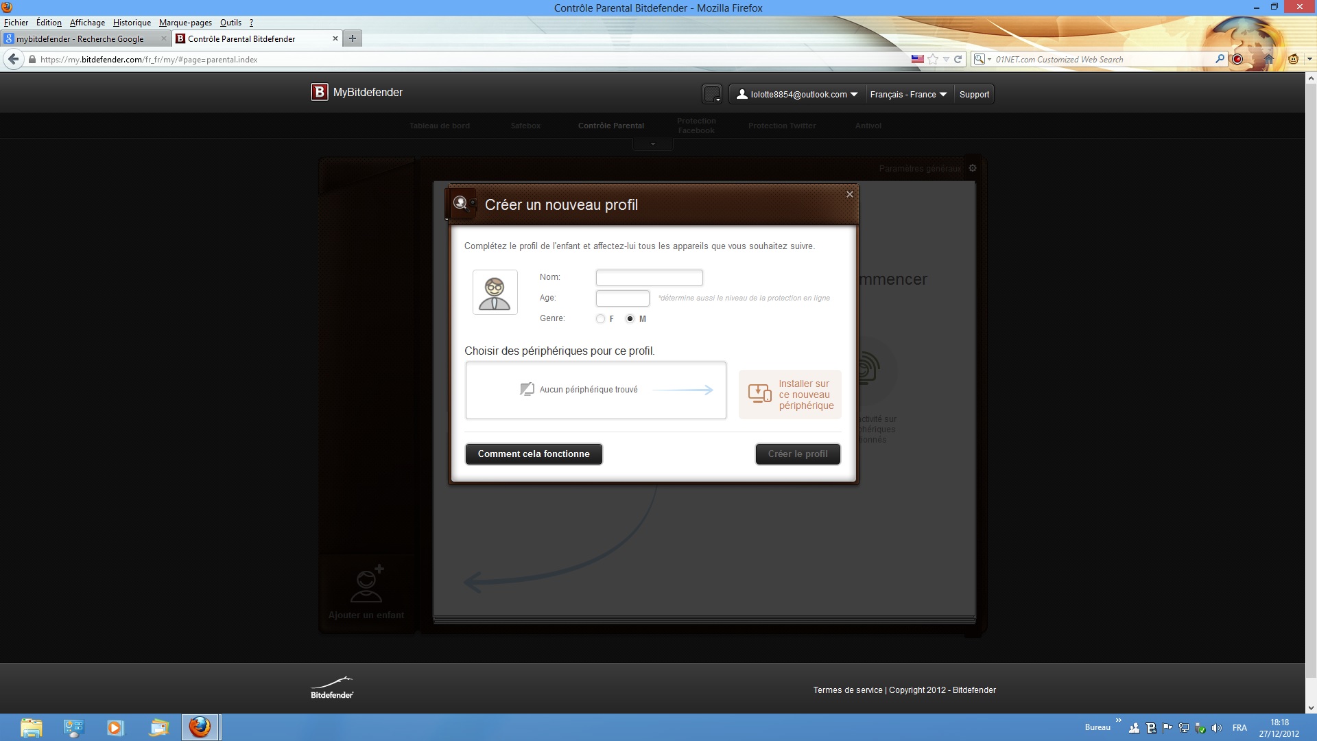

Apres de nombreux problemes avec Bitdefender et ma mise a jour de PC vers Windows 8, j'ai enfin pu installer Bitdefender Windows 8 Sécurity (en version d'essai car mon abonnement prennait fin avec Bitdefender Internet Security) malgré de nombreux soucis.
Cepandant, il me reste un dernier probleme, le Controle Parental.
Je n'ai plus d'appareil associé a mon compte sur mon tableau de bord et aucun peripherique de trouvé pour appliquer le controle parental sur deux de mes comptes Microsoft.
Une fleche me renvoie pour "installer sur ce nouveau peripherique" mais j'ai deja installé le fichier concerné "bitdefender_pc_2013_v195_64b.exe" sur mon PC.
voir image
J'ai l'impression de tourner en rond et pendant ce temps, mes enfants ont accès à tout Internet.
Une réinstalle de bitdefender et du controle parental ne change rien alors si quelqu'un pouvait m'aider rapidement, ce serait super sympa !!!
Merci d'avance

    Merci pour les infos. Je viens de tout vérifier et tout est revenu avant. Par contre le contrôle ne se fait pas sur la session Windows de ma plus jeune de mes filles. Il apparait deux fois sur la gestion des périphériques associés dont une apparition est grisée et tous les sites sont accessibles pourtant, j' ai configuré les deux sessions à l identique. Peut être dois je supprimer le compte et en recréer un nouveau. Je vais essayer ce week-end.

    Ca y est, internet revenu que hier (15 jours de coupure). J'ai supprimé le compte récalcitrant et je l'ai recréé en compte utilisateur à la base, puis passé en compte Microsoft. Ensuite, j'ai fusionné le compte qui fonctionnait bien avec le contrôle parental avec celui que je venais de recréer. Simplement en rajoutant le périphérique nouvellement reconnu. Tout est rentré dans l'ordre. Mais les deux comptes Microsoft bénéficient du même espace de contrôle. Pas trop grave.

    Sur le tableau de bord, aucun périphérique n'apparait. Ni mon PC, ni mon ordi portable. Sur le contrôle parental, tous mes périphériques apparaissent mais de façon anarchique (en double, grisés). J'ai pu donc mettre mes deux enfants sur le seul compte qui fonctionnait en sélectionnant sur ce compte tous les périphériques, sauf le mien.

    Les informations de compte sont bonnes et je suis bien connecté (sur les deux PC) via mon adresse mail.
    OK, Le peripherique du PC Portable - Vista - Bitdefender Internet Security 2013 (PC - Workgroup) - vient d'apparaitre sur le tableau de bord sur mes deux PC mais aucune trace de l'ordinateur principal Windows 8 - Bitdefender Windows 8 Security.
    Les periphériques du controle parental sont toujours anarchiques mais fonctionnent cepandant comme je l'avais déjà expliqué. Je vous fais parvenir en MP les coordonnés du compte Bitdefender.

    Merci Yann pour le ménage sur mon compte. J'ai supprimé le contrôle parental sur Windows 8 et réparé bitdefender. Le contrôle parental est actif pour chaque compte séparément.
