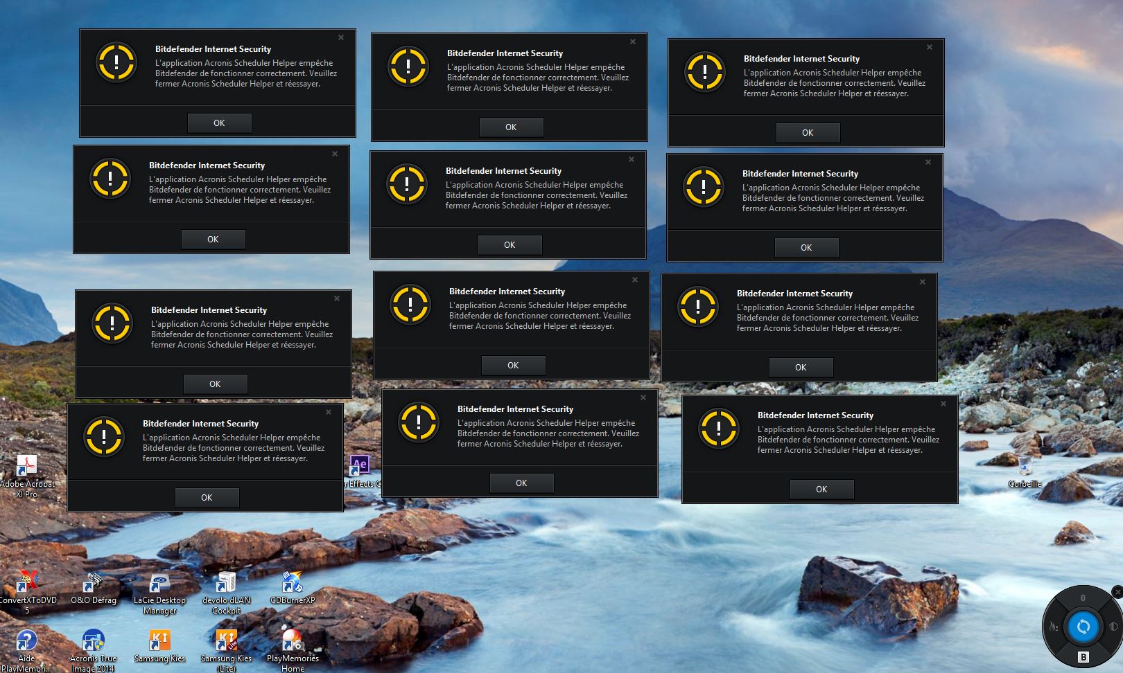

Bonjour Yann,
7 avertissements simultanés contre Acronis Scheduler Helper pour un seul appel de la fonction Safepay (compte bancaire), quel luxe!!!

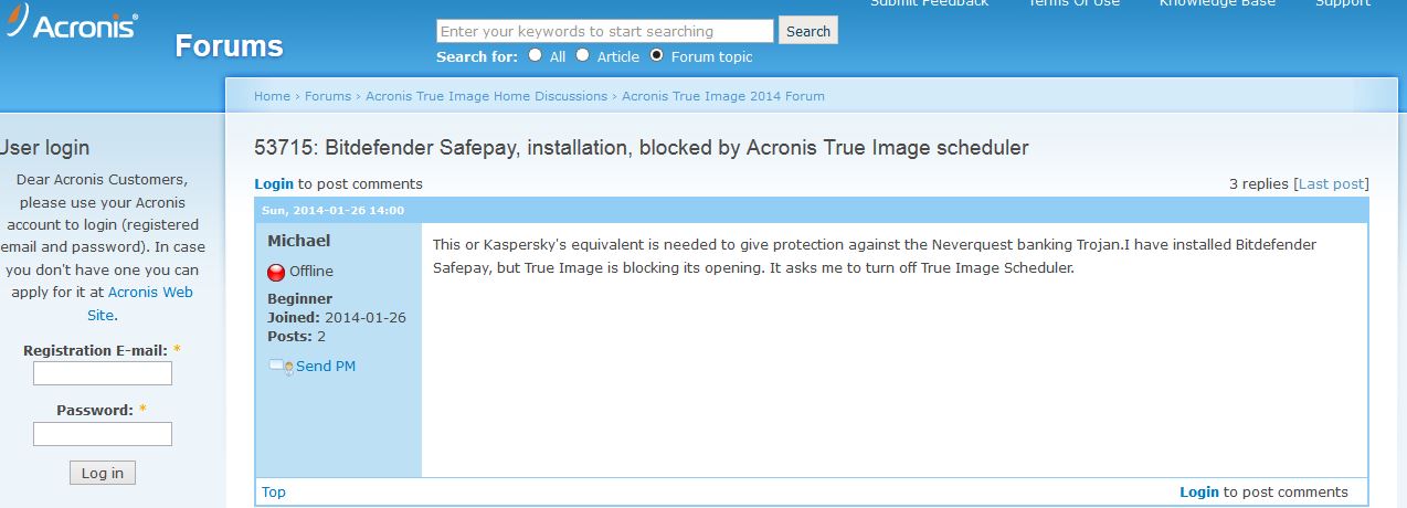

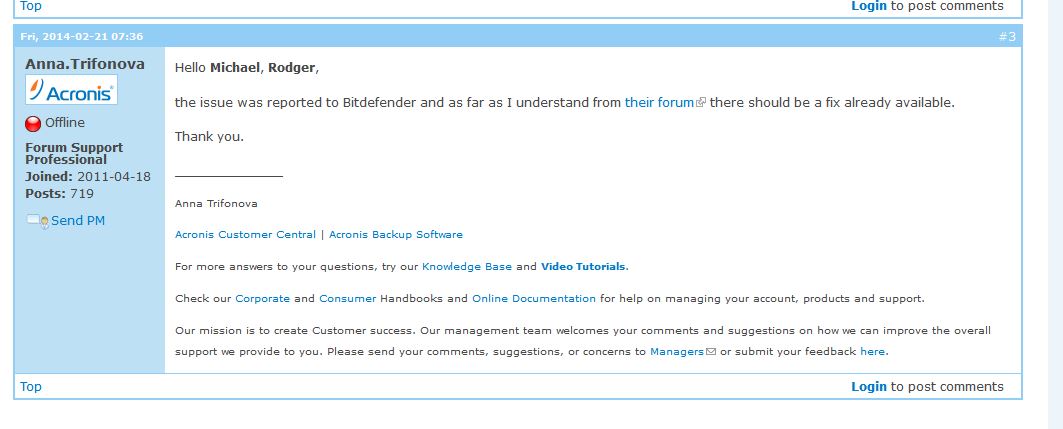

Sur le forum d'Acronis le problème de compatibilité "Safepay Bitdefender vs Acronis Scheduler Helper" a été évoqué (voir images jointes).
D'après leur réponse, un fix exiterait mais apparemment il n'en est rien.
L'avertissement existe toujours avec son lot impressionnant de répliques (une bonne dizaine) pour un seul appel de site bancaire!
Ou en êtes vous?
Aurons nous toujours cette avalanche d'avertissements sans pouvoir utiliser Safepay?
