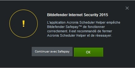

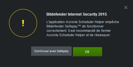

Incompatibilité Avec Acronis True Image
En annexe, un message d'erreur apparaissant quand j'ouvre Safepay.
Ce problème a déjà été soulevé en janvier dernier : http://forum.bitdefender.com/index.php?sho...st&p=208435
Peut-on espérer une résolution ?
Merci.

bonjour framon,En annexe, un message d'erreur apparaissant quand j'ouvre Safepay.
Merci.

Bonjour Framon,
Comme je l'ai indiqué, Acronis Scheduler est incompatible avec Safepay, il n'y a rien qui puisse être fait de ce côté là, je suis désolé. Aucune correction à ce problème n'est prévu, d'autant qu'Acronis est concerné aussi et ils devraient aussi modifier leur code.0 -
